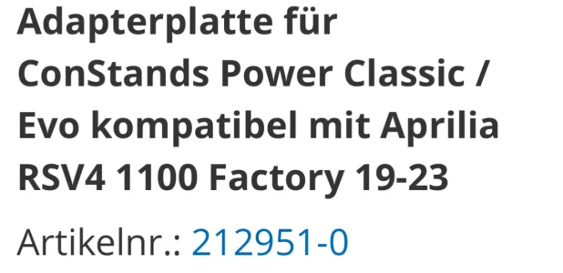

Die Adapterplatten bei Motea sind aber nur bis MJ 2020.
Was jetzt neuer Ständer oder passt die Platte auch?????

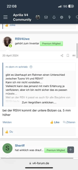

bei der RSV4 kommt der untere Bolzen ca. 5 mm höher

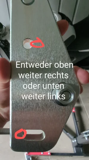

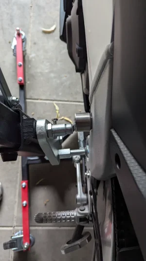

ich hätte zu dem Thema Constands an Tuono V4 E5 BJ 22 da nochmal eine Frage. Ich habe mir diesen Zentralständer bestellt:
Ich kriege auch die Adapterplatte am Motorrad befestigt, wenn ich sie jedoch an den Ständer schraube habe ich keine Option die Neigung so einzustellen das ich damit einfädeln kann. Mir fehlen an dem Langloch einfach ca 5mm.
Ich hänge mal Bilder an und hoffe das ihr mir vielleicht einen Tipp geben könnt. Scheinbar funktioniert es ja bei euch.

habe jetzt leider keinen Zugriff auf die Garage im Urlaub, aber bist du sicher das du da den richtigen Adapter hast?
weiß aber nicht ob nicht doch ein Unterschied RSV4 / Tuono bestehen kann…
wer lesen kann und diesen Thread verfolgt, da sind deine 5mm…
ich habe den Adapter an der RSV4 , check mal die Nummer, wenn du den gleichen haben solltest, kriegst du ggf. schon die Antwort für dein Problem…
vielleicht haben die dir wirklich den falschen Adapter ins Paket gelegt, ggf. mal Motea anschreiben.

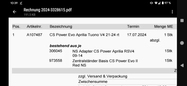

Hi, gelesen habe ich natürlich.
Ich hatte extra bei Motea angerufen um zu Fragen ob sie sich sicher sind das es sich um die richtige Platte handelt. Da wurde mir gesagt das mehrere Motorräder die gleichen Platten haben und das alles passt. Bild von meiner Rechnung habe ich mal angehangen, was vermutlich die Theorie bestätigt.
Den Rückschluss das die 5mm am Langloch für den Montageständer von den unterschieden am Motorrad kommen, habe ich fälschlicherweise nicht gezogen, da die Platte ohne Ständer ja supereinfach zu montieren war.
Daher dann die scheinbar dumme Nachfrage 😅 Sorry

das war absolut nicht auf dich bezogen, sondern Selbstkritik, weil ich das gar nicht mehr auf dem Schirm hatte und dachte tuono und rsv4 sind sicher identisch.
Alles gut, ich hätte rückblickend auch etwas mehr kombinieren können 😅
Aber so hast du mir die Frage gut beantwortet, danke dir.
Hab die von Motea angeschrieben, mal sehen was dabei rauskommt.
