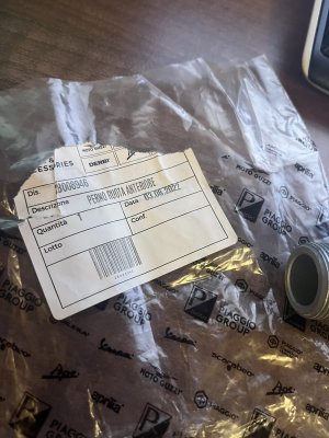

Habe gerade leider keine Zeit für dich 😢 Sorgenfall 😎.

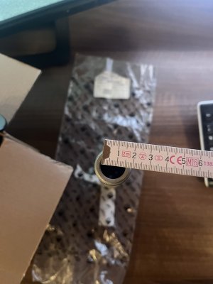

Weiß jemand, ob man die Achse einfach durch eine Achse mit größerem Innendurchmesser z.B. aus dem 2022iger Modell tauschen kann?

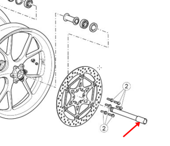

kann mir nicht vorstellen warum die Achse nicht passen sollte. Dann müsste der Außendurchmesser, siehe Bild roter Pfeil, nicht passen und der Gabelfuß
wäre auch ein anderer. Alles wegen einem kleineren Innendurchmesser an der Achse bei den E5 Modellen...neee, wäre ja der Hammer.
