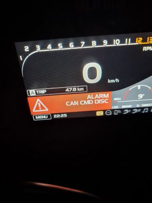

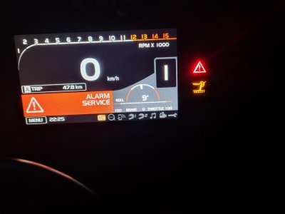

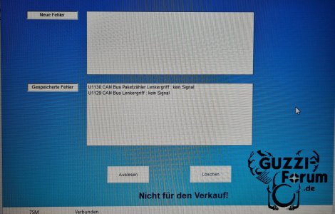

Habe in letzter Zeit immer mal sporadisch folgenden Fehler im Dash anstehen (siehe auch im Anhang): Alarm Service / Alarm CAN CMD DISC. Beim auslesen per IAW DIAG wird angezeigt U1130 CAN Bus Paketzählrr Lenkergriff : kein Signal sowie U1129 CAN Bus Lenkergriff : kein Signal
Das äußert sich so, das dies einfach mal während der Fahrt passiert, dann kommt die Alarm Anzeige und das rote Dreieck im Dash. Danach ist der linke Lenkerschalter quasi tot. Wäre die TC usw. in dem Moment dann eigentlich auch ohne Funktion? Man kann nichts mehr bedienen, selbst der Blinker geht nicht mehr. Wenn ich den Fehlerspeicher lösche, funktioniert erstmal wieder alles (bis es dann irgendwann wieder kommt das Problem).
