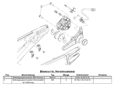

25Nm nix Loctite
Und was stimmt jetzt?HR 2 Befestigungsschrauben Bremssattel an Halter M8 25 Nm (22 Nm mit Fett) - ich nehm Graphit und 22 Nm.
