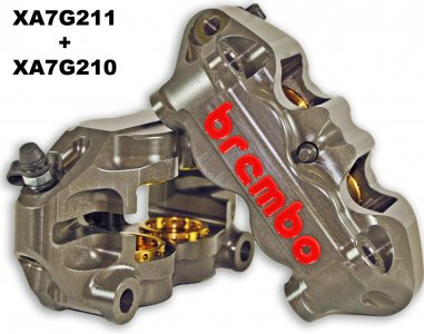

Hallo Alain, hallo Nitrox09,
ich fahre meine GP4RX in Verbindung mit 5,5mm T-Drive, und das Rad läuft leichter im Vergleich zu den M4 Zangen. Eine regelmäßige Reinigung der Zangen im Rennstreckenbetrieb setze ich einfach voraus. Aus diesem Grunde empfehle ich den Einsatz von Schnellkupplungen in den Bremsleitungen, das erleichtert die Reinigung ungemein.
Henning
P.S.: ich fahre meine GP4RX trotz 32mm Kolben in Verbindung mit einer 19'er Pumpe, und habe ein perfektes Gefühl auf der Bremse.
