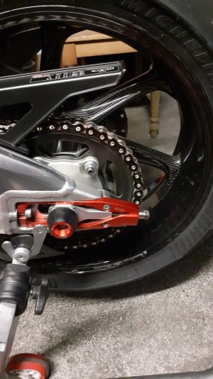

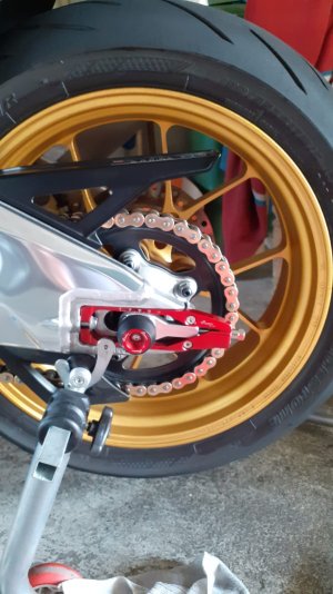

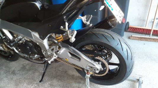

ich hab für meine Tuono V4 Bj 2012 einen neuen Kettensatz verbaut und wie angegeben eine 110 Kette aber mit 15/42 Übersetzung.
Ich war erschrocken wie weit das Hinterrad bei dieser Übersetzung nach hinten ging und hab mal 2 Fotos dabei gemacht, vorher nachher. Jetzt hab ich mal die alte Kette "nachgezählt" der Vorgänger hatte wohl eine 108 Kette mit 16/42 Übersetzung drauf.
Ist bei euch mit 110 Übersetzung das Hinterrad auch so weit hinten, ist das so iO? Und 110 müsste doch normal sein für die 2012 Tuono?

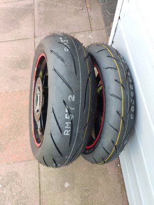

Ne, Reifen S21

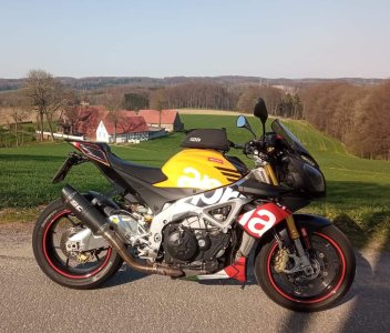

108 Glieder ist Serie mit der kurzen Schwinge bei 16/40. daher war die Achse vorher (Bild 1) eigentlich zu weit vorne.
auf Bild 2 mit 15/42 und 110 Glieder sieht es normal aus

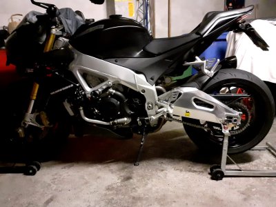

IMG-20201113-WA0014.jpgIMG-20201218-WA0004.jpgIMG-20210612-WA0011.jpgIMG-20210625-WA0019.jpegIMG-20201113-WA0014.jpgHier mal Bilder von der 14er und 18er die 14 er 15/42...die 18er 15/43 vielleicht hilft´s 🤷‍♂️ ...Bandit´s Aussage stimme Ich zu(y) ..Thema Putzen bei dem Mann wahrscheinlich Hopfen und Malz verloren ..bei der Aussage Putzen wird überbewertet 🤷‍♂️:X3:IMG-20210625-WA0019.jpeg
Danke für die Bilder, das sieht jetzt bei meiner genauso aus! Geputzt wird auch noch😁😎Danke für die schnellen Antworten, hat mir sehr geholfen! Wäre ja blöd gewesen eine neue gerade genietet Kette wieder runter zu nachen weil die falsch wäre. Hier im Forum hatte ich nachgeschaut und es wurde auch immer von einer 110 Kette gesprochen.
