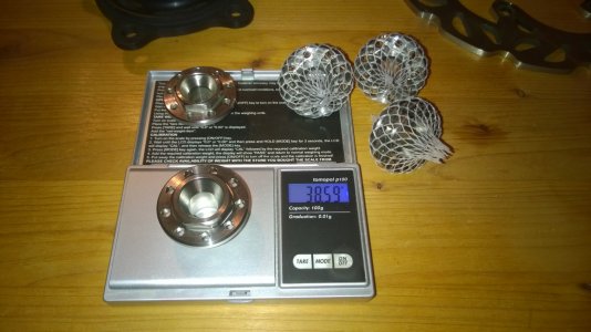

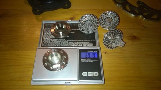

original 62gr, hier in Titan 34gr.
Beim Wechsel spart man demnach 507gr, mit andren Muttern mehr.
