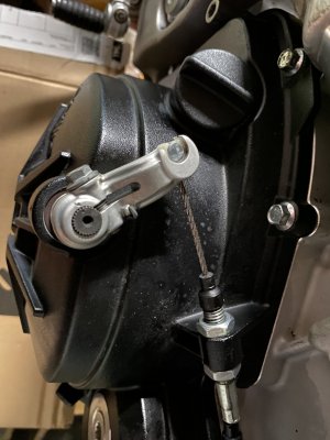

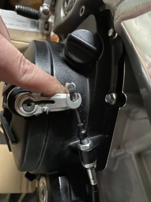

Auf deinem Bild 🤣 sieht man die Stellung des Ausrückhebels so schlecht.
Kannst den Ausrückhebel am Getriebedeckel in Seilzugrichtung mit der Hand bewegen ?
So wie im ersten Bild sollte der Hebel stehen wenn er mit Hand bis an den Anschlag (Richtung Kupplungszug) gedrückt wird.
Also Deckel runter, die kleine Zugstange richtig einfädeln.
Würde das denn den kaum vorhandenen Widerstand im Kupplungshebel erklären ?

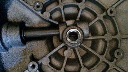

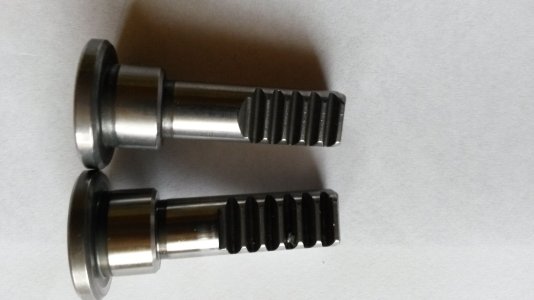

Könntest du mir eventuell den Abstand messen, den dein Kupplungsnehmer im unbelasteten Zustand bis zum Anfang der Führung (an der das Kupplungsseil eingestellt wird) hat? Das würde mir hoffentlich weiterhelfen. Danke dir schon mal bis hier hin für deine Hilfe Picke!
Wenn deinen Deckel schön langsam ziehst (hilfreich wären 2 lange 6er Schrauben so dass der Deckel in der Flucht hängen bleibt)
Wenn die Verzahnung frei ist einfach den Ausrückhebel so 2-3 cm gegen Uhrzeiger drehen. Dann kommst mit der Betätigungswelle 1 Zahn weiter zurück. Dann Deckel wieder draufschieben.
