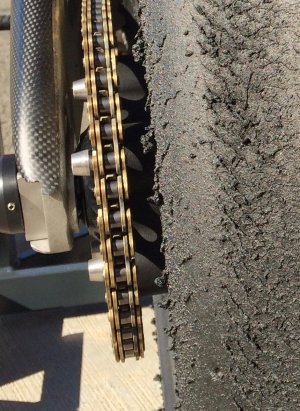

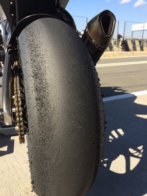

Hab noch sogar ein Foto gefunden aus Valencia, wo man das sehen kann bzw. ich es erst beim genauen betrachten des Fotos gesehen habe, dass da was nicht stimmt. Bei der Kontrolle am Mopped konnte ich dann tatsächlich ALLE Schrauben mit der Hand drehen!
