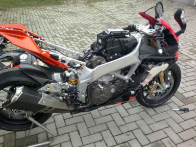

Direkt unter dem Tank...! Sitzbank ab, Seitenverkleidung runter, Tank ab, voilá! Falls diese ECU aus einem Garantieanspruch herauskommt, dann lässt du es besser machen.
Oh, war für die Tuono, sorry! Denke ist aber gleich wie bei der RSV4.
