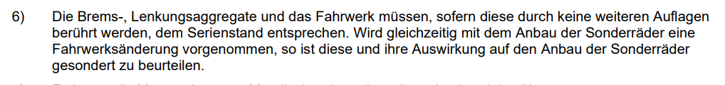

Man muss nur dran denken, dass man dann meines Wissens nach auch alle andern Anbauten mit ABE (wenn in der ABE sinngemäß steht "eintragungsfrei am serienmäßigen Fzg") eintragen lassen muss.
Zu diesem Punkt findet sich ein Hinweis in der ABE:
