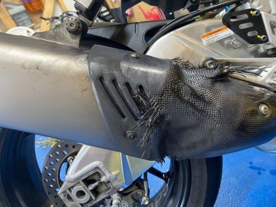

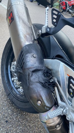

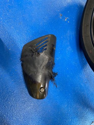

Meinen Bekannten ist gestern fast das Moped abgebrannt.
Es waren draußen 7 grad
Und ist maximal 10km gefahren

verstehe ich nicht wirklich...
-für gewöhnlich brennt CFK nicht
-ist nicht die heißeste Stelle vom Auspuff
-kalte Aussenluft
wie lange ist der Topf schon dran?
evtl. vorher gereinigt?
...und die Überschrift finde ich etwas übertrieben ;)

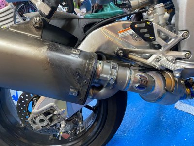

Naja, ich vermute der TE würde sich freuen wenn er Hilfe bekommen würde warum das Teil an dieser Stelle so stark erhitzt ist.
Ist schon komisch...nach dem KAT?
Hat sich da jemand einen Streich erlaubt und was in den Endtopf gesteckt?
Ja genau das trifft es auf den Punkt
Tatsächlich nicht, also nix rein gesteckt.
Auch der Topf wurde neu gekauft

Ich kann mich ja auch Täuschen aber wurde die Abdeckung Lackiert? Für mich sieht das so aus.
Wenn der Lack nicht Temperaturbeständig war kann das dann schon mal passieren.

Der Akra ist genau so wie er vom Händler dran gemacht wurde.
Kein lackieren der Abdeckung oder Ähnliches.
War noch genau so glänzend wie der Akra aus dem Zubehör ausgeliefert wurde🤔
Füge hinzu:
Wurde auch vom Aprilia Händler montiert.
Also nicht selbst versucht.
Auch war keine MK Leuchte an.
Sprich die Klappe hatte also demnach keinen Fehler
Wird bei Spekulationen bleiben. Genauer wirds dir nur nen Gutachter sagen können.
Ist aber ja nen eEinzelfall, hab zumindest noch nie was davon gehört.
Ja ich auch nicht

Ich will keinen als dumm darstellen, aber das folgende ist wahr und kann jedem mal irgendwann passieren. Ich kenne den leidtragenden persönlich: BMW GS 1250, fast neu. Kurz vor der Bahnverladung noch mal vollgetankt. zum Zug gefahren, Mopped "brennt" - zumindest schort es - wie beim Threadersteller an der Auspuffklappe. Der Kollege hatte Diesel getankt!
Puhhh 🙈
Ich glaub bzw hoffe der hat keinen Diesel getankt 🙈
in Landwirtschaftliche Nutzfahrzeuge gehört doch Diesel rein..? :X3:
Ich der Schalldämpfer vielleicht undicht? Wenn nicht, bleiben meiner Ansichtnach nur externe Faktoren wie z.B, dass jemand eine brennende Kippe aus dem Auto geschmissen und der Fahrtwind sie genau unter die Karbonabdeckung befördert hat.
Wenn die Blende einem Produktionsfehler unterlag und das Bindemittel im GFK ausgast kann das sein. Passiert wenn
die Teile vor dem lackieren nicht ausgehärtet sind.
Hatte ich einmal an einer Carbonblende für nen Sammler. Gast aus und entzündet sich, aber da war das ne richtige Montagsblende,
sowas passiert aber bei einem Teil unter Millionen. An deiner Stelle würde ich Lotto spielen, scheinst nen Händchen zu haben.
