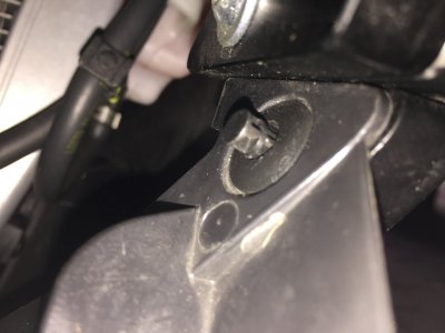

Moin kann mir jemand sagen ob dieser Halter so ok ist oder muss der komplett durch gedrückt sein? Der ist in der rechten Seite Verkleidung. Ich bekomme den nicht komplett durchgedrückt.
Der Clip befestigt ja Irgendetwas. Und wenn dieses Irgendetwas nicht sauber anliegt kann der Clip sich nicht spreizen.
Also drauf achten das alles in Position ist und sofort gehts ganz leicht

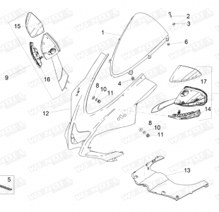

Kleiner Tipp:
bei Wendel auf der HP gibt es Explosionszeichnungen. Da kann man gut erkennen, was an welcher Stelle abgeschraubt werden muss, um die Verkleidung zu wechseln. Hier als Beispiel die 2017'er RSV4:
Gruß,
Henning
