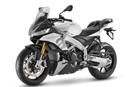

Jetzt ist es so, dass ich die Tuono V4 als Touring Aufbau relativ günstig kriegen könnte.

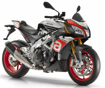

Die will ich so natürlich nicht haben. Sondern möchte schon eher die Optik der Naked Variante haben.
Jetzt die Frage welche gravierenden Unterschiede es nun gibt und warum die Touring so viel günstiger ist?
Ich habe gelesen, dass die Touring kein aktives Fahrwerk hat ? Sonst noch irgendwelche Unterschiede ?
Ist es möglich den Windschild und das Heck umzubauen auf die normale Naked Optik ?

Du hast die wesentlichen Unterschiede zwischen Factory und RR schon erkannt.
Der entscheidende und teure ist das Fahrwerk.
Der Rest lässt sich relativ günstig umbauen. In deiner Auflistung fehlt noch der Lenker. Der ist bei der RR etwas höher.
Die Bilder zeigen übrigens eine E3 Factory (15-16) und eine E5 Tuono RR (ab 21).
Die Front wirst du nicht umbauen können.

Die Front würde ich nicht komplett umbauen wollen sondern eher nur den Windschild gegen einen etwas kleineren tauchen wenn das möglich wäre ?
Klick dich mal durch die Galerie.
Da haben einige das "Touring" Modell schon mit niedrigerer Scheibe und anderem Heck ausgerüstet.
Erkennt man ganz gut, wenn sie weiß sind :)
Vor allem der Scheibentausch ist eines der großen Ärgernisse am Vorgänger. Das ist an der E5 deutlich einfacher.
