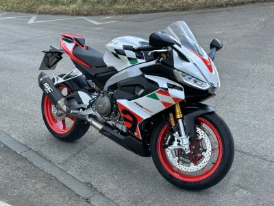

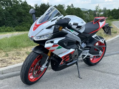

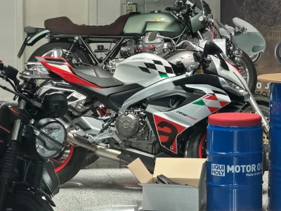

Nachfolgend ein paar Bilder meiner Extrema, welche noch nahezu im Serienzustand ist. Bis auf die Scheibe der limitierten Stars&Stripes Edition, sowie dem Carbon Kennzeichenhalter, befindet sie sich noch im Serienzustand.
Die Tage wird Sie dann gewogen, einige Komponenten welche verbaut werden, habe ich bereits gewogen, und so möchte ich die Entwicklung des Gewichts festhalten. Bei meiner R1 damals waren es über 15kg, welche eingespart worden sind, wenn auch für die Rennstrecke. Das merkte man sehr deutlich, allen voran die erleichterten Felgen! Bei der RS 660 schätze ich, straßentauglich, etwa drei bis vier Kilogramm, die eingespart werden können mit humanem Aufwand. Der Rest wird sich zeigen.
