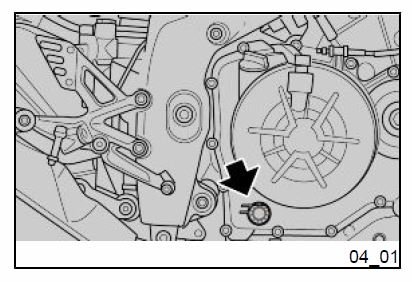

Öl stand
DerUnser
gehört zum Inventar
Erbitte mal kurze fachmännische Antwort ...
Im
Schauglas die Anzeige ...
Ölstand messen im kalten oder warmen
Zustand vom Motor bzw Öl
Danke im
Vorraus
Gem. Bedienungsanleitung wie folgt:
DIE KONTROLLE DES MOTORÖLSTANDES MUSS BEI WARMEM MOTOR AUSGEFÜHRT WERDEN.
UM DEN MOTOR ANZUWÄRMEN UND DAS MOTORÖL IN BETRIEBSTEMPERATUR ZU BRINGEN, DEN MOTOR NICHT IM LEERLAUF BEI STILLSTEHENDEM FAHRZEUG LAUFEN LASSEN.
RICHTIG WÄRE ES EINE KONTROLLE NACH EINER REISE ODER EINER FAHRT VON CA. 15 km (10 Meilen) AUF EINER LANDSTRASSE AUSZUFÜHREN (GENÜGT, UM DAS MOTORÖL AUF BETRIEBSTEMPERATUR ZU BRINGEN).
· Den Motor abstellen und einige Sekunden warten.
· Das Fahrzeug senkrecht, mit beiden Rädern auf dem Boden halten.
· Kontrollieren, dass das Fahrzeug auf ebenem Untergrund steht.
· Mit Hilfe des Inspektionsfensters am Gehäuse auf der rechten Seite des Fahrzeugs prüfen, ob der Ölstand sich an der oberen Markierung befindet.
- Obere Markierung = Höchstfüllstand
- Untere Markierung = Mindestfüllstand

Aber kalt müsste ja das Öl sicher nicht unter dem Min. sein, sonst ist da definitiv zu wenig drin.
Wenn du dann den ersten Lauf gefahren hast kannste bei Bedarf bei warmen Motor Öl bis knapp unter Max. auffüllen.
Viel Spass
Was habt ihr für Markierungen am Schauglas? :D Bei mir ist da nichts, ich gucke immer so das es zu 3/4 voll ist
Bei den neueren Modellen sind neben dem Schauglas zwei Markierungen am Gehäuse. Eine in der Mitte und eine ganz am oberen Rand vom Schauglas.
Wenn bei meiner der Ölstand bei warmen Motor ganz an der oberen Markierung ist, dann fällt er beim kalten Motor bis ungefähr in die Mitte zwischen beiden Markierungen.
Hat zwei Markierungen links neben dem Schauglas :lol:
EDIT: Hoops da war wohl einer schneller -prost-
Also bei meiner 10er factory ist im kalten zustand der ölstand unter min. Wenn ich gefahren bin und im warmen Zustand den Ölstand prüfe ist das Schauglas 3/4 bedeckt und knapp unter der MAX Markierung.

Zum Problem: Wenn ich mit dem Moped gefahren bin, um im nachhinein den Ölstand zu prüfen, ist dieser über der max Markierung. Selbst im kalten Zustand ist er drüber.
Was meint ihr?!
Drüber is ätzend... WSC sagte mir das der Füllstand im kalten Zustand gerne knapp unter Max sein darf... Wieviel über Max denn? Ist das noch zu sehen oder ist das "Max Max" ? :D
Also im kalten Zustand ist es auf jeden Fall über Max, ich halt das Bike auch relativ gerade, die Fläche ist auf relativ eben, wo es grade steht.
Somit ist das komplette Schauglas mit der Suppe zu sehen.
Ich glaube dehalb schwitzt die V4 momentan auch so, weil zu viel Öl drin ist. Am besten mal zum Händler fahren was...
Hab jetzt mal Öl aufgefüllt. Der Stand war auf Minimum und es brauchte 0,3l um wieder auf Max zu kommen.
