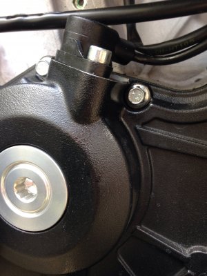

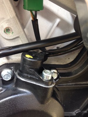

Hallo in die Runde,
vielleicht ist das eine doofe Frage - aber beim saubermachen ist mir eine ungewöhnliche Verunreinigung :-) bei meiner Bella aufgefallen!
Was kann das sein ? Öl ? Und um was für ein Anbauten handelt es sich - könnte dort Öl austreten ? Darüber ist alles sauber und trocken !
Liebe Grüße der Fanky

Ich habe das letztens an meiner Tuono auch festgestellt, nur bisschen schlimmer... wollte mich damit auch noch mal befassen.
Ok - rausgefunden habe ich das es der Drehzahlsensor ist !
Kann da denn soviel Öl austreten ! Dichtung defekt ? Oder bin ich auf dem Holzweg ?
LG und danke für die Antworten !
Ich kann dir bei mir noch nicht mal genau sagen wo es bei mir her kommt aber bei mir ist es tatsächlich so viel das sich unten an der Schraube n kleiner Tropfen gebeildet hat. Wenn die steht nicht aber nach der Tour musste ich das leider wiederholt beobachten.
Bin morgen bei meinen freundlichen - werde mal fragen!
Dachte nur ..... ,dass es vielleicht eine bekannte Sache sei ?
Bin für jeden Tipp dankbar!!!
LG
Ich bin morgen auch beim Händer um den neuen Tacho "anzulernen" oder was auch immer da genau mit dem Diagnosegerät passieren muss. Wollte mich da auch mal schlau machen.
So mein freundlicher (mtl in Löhne) hat kurz die Dichtung erneuert und einen Kaffee ausgegeben
Und alles ist wieder gut !
Danach ca. 80 km :-)) alles dicht ! :-)
LG Fanky
