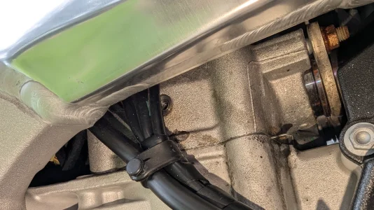

Moin, ich hab mir vor 2 Wochen eine 19er Tuono mit 18k gelaufen gekauft. Stand da wie neu, checkheft gepflegt, alles top. Zwei Tage und 400km später war dann der kühler am übergang von den rippen zum rahmen undicht und Öl war am hinteren linken Zylinder, müsste glaub Zyl. 1 sein. Alles scheiße aber ich dachte eigentlich Öl ist nicht so wild, wird nur die Kerzenschaftdichtung sein aber ein befreundeter Mechaniker hat auch nochmal geschaut und meint es drückt auch noch Öl aus der Kopfdichtung. Habe noch nie gelesen, dass die Probleme macht aber meine Lüfter scheinen auch nicht zu laufen also knnte sein, dass die Hitze jetzt alles beschdigt hat. Hatte schonmal irgendjemand Probleme mit der Kopfdichtung? wäre schön, wenn jemand helfen könnte.

Ich stelle mal die These auf, daß das Öl durch die Ablaufbohrung austritt und durch den Fahrtwind nach hinten gedrückt wird. Die Spur ist ja auch noch zu erkennen.

Ja aus der Bohrung kommt es auf jeden Fall, bei der Kopfdichtung hab ich es selbst auch noch nicht gesehen. Ich muss es nochmal sauber machen und schauen bzw. rücksprache halten wo genau die das gesehen haben.

Kopfdichtung ist sehr Unwahrscheinlich.
Wenn die 18000km gelaufen ist und der 20000er Service nicht Vorgezogen wurde
dann ist es ja bald soweit dann kannst ja die Kerzenschaft gleich mitmachen lassen beim
20000er weil eh Ventil Kontrolle und wahrscheinlich müssen Ventile eingestellt werden
bei den meisten jedenfalls 🤷‍♂️ 🏁🏍️;)

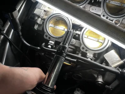

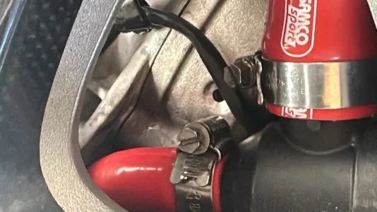

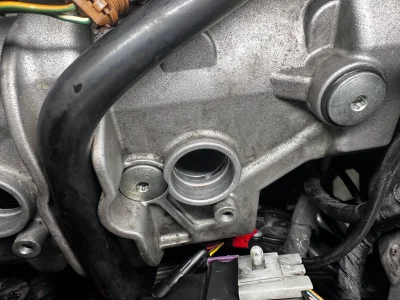

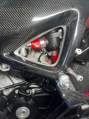

Ich hab das selbe Problem
Bei mir tritt Öl aus dem Weep Hole aus
Ventildeckeldichtung sieht von außen trocken aus
Kopfdichtung sieht eigentlich auch noch gut aus

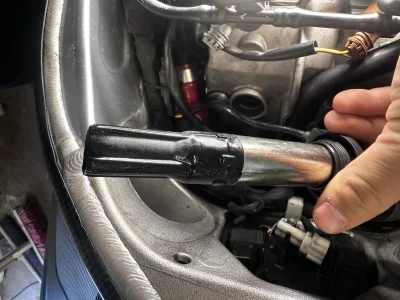

Jetzt hab ich mal die zündspulen ausgebaut und die waren komplett ölig
Noch schlimmer als auf den Bildern
Zudem war bei dem linken zündkerzenschacht ziemlich weit oben ein sehr starker Ölfilm
Leider nicht mehr so gut auf dem Bild erkennbar da ich es sauber gemacht hatte
Jetzt ist meine frage
Kann eine von den drei ventildeckeldichtungen (gibt ja bei den Zündkerzen 2 in der Form einer Raute) undicht sein, so dass Öl aus dem weep hole austreten kann und müsste dann nicht der ganze zündkerzenschacht in Öl schwimmen?

Das ist aufgrund von undichten Kerzenschachtdichtungen. Hat fast jede V4 mal. Solange es nur tröpfchenweise rauskommt warten die meisten bis zur nächsten Ventilspielkontrolle, weil diese Dichtungen dann ohnehin neu müssen.
Sind das dann die Dichtungen in Form einer Raute?
