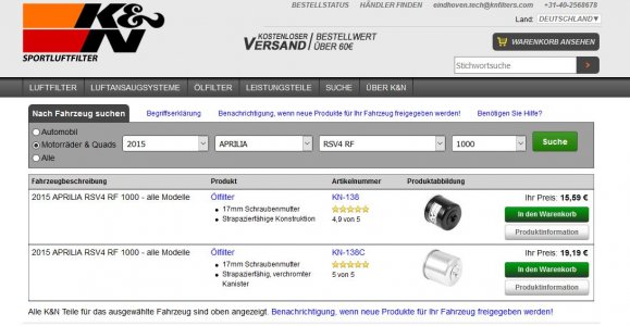

Hallo Leute, hab letzte Woche Ölwechsel bei meiner RSV4. Bj2011 gemacht und dabei einen Ölfilter von K&N (mit Sechskannt und Sicherungsloch) verwendet .
Den hat es mir heute in Most auf der Renne runter gesprengt ( Gott sei Dank nicht gestürzt)
Also musste ich im Fahrerlager nach einem Ölfilter fragen und dabei hat mir einer erzählt dass es das bei den K&N Filtern schon öfters gab da bei diesen das Gewinde einen Tick zu groß ist .
Also keine K&N Filter benutzen.
