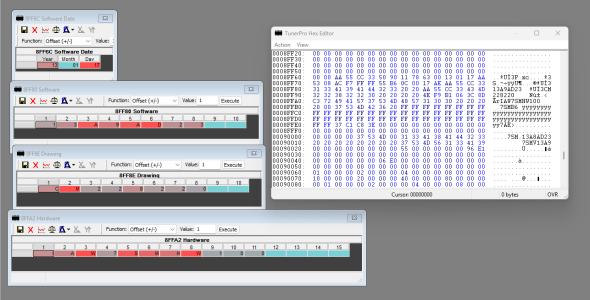

Also wenn ich die map.bin Datei aufm PC mit dem Editor öffne, kommen nur irgendwelche chinesische Schriftzeichen, oder sowas 🙈🙈🙈
TunerPro wäre zum Beispiel so ein Programm. Was du im Editor siehst ist aber im Prinzip auch das was du anderswo sehen wirst. Die Dinge musst du dann mehr oder weniger "aufschlüsseln" bzw das richtige Format dafür finden und die zugehörige Funktion erkennen. In TunerPro werden dafür sog. "xdf" Dateien benutzt, welche dir die Map nach der Definition aufschlüsseln. Da gibt es auf der GuzziDiag Seite ein paar Versionen um mal einen grundlegenden Einblick zu bekommen, für dein Vorhaben würde das aber nicht wirklich reichen. Wenn man da ernsthaft Interesse dran hat und experimentierfreudig ist kann man sich schon eine vollständige Definiton von dem Zeichensalat zusammenstellen und dann zB die einzelnen Kennfelder von der einen in die andere Software verschieben.

So soll es sein
Damit musst du im Prinzip anfangen wenn du es richtig machen willst, so ist die Datei nunmal aufgebaut. Und nur so findest du auch alles was in der Map an Daten hinterlegt ist. Deine Tabelle ist auch nur eine Menge schön angezeigter Hex Zeichen.

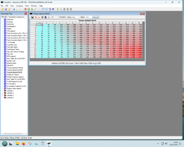

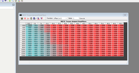

Sieht alles recht kompliziert aus.

TuneEcu nutzt ein anderes Dateiformat (verschlüsselt), TunerPro aber das gleiche wie die, die du auch mit den IAW Programmen runter bzw hochlädst. Parameter ändern kannst du mit TuneEcu oder TunerPro, die IAW Sachen dienen nur zur Übertragung bzw Diagnose
