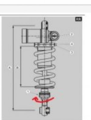

Leute der rote Pfeil bedeutet Zugstufe aufdrehen. Zudrehen geht von unten gesehen das Handgelenk rechts rum drehen, als ob man eine Schraube von unten rein dreht.

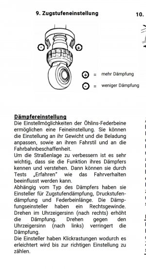

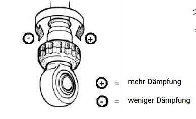

Hier nochmal zum Verständnis von Öhlins. Ergänzend + bedeutet zudrehen und - aufdrehen.😉

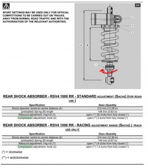

In der Beschreibung von Aprilia steht:
* = "Clockwise" = "close"
** = "anticlockwise" = "open"
d.h. der Rote Pfeil in meiner Zeichnung zeigt "Zudrehen" im Uhrzeigersinn.
ABER: Wird komplett "Zugedreht" federt das bike schneller aus! --> D.h. "Zudrehen" heißt Weniger Dämpfung auf "Aufdrehen" mehr Dämpfung der Zugstufe????? (das würde dann der Zeichnung von Monty entsprechen)
Hat hier Aprilia die Begriffe verwechselt????
Genau das ist der Grund meine ursprünglichen Frage gewesen....
Also ist, so wie ich es verstehe folgendermaßen vorzugehen:
Zuerst in Richtung des roten Pfeils drehen bis die Clicks aufhören. (*) - Clockwise - Close
Dann in der entgegengesetzten Richtung drehen bis die anzahl der clicks erreicht wird.
Auf der Rennstrecke weniger Clicks als auf der Straße (laut Anleitung) = Schnelleres ausfedern
Sorry ich bin immer mehr verwirrt.
Korrekt????
Welche ist deine Zeichnung ?? >d.h. der Rote Pfeil in meiner Zeichnung < nach der du dich orientierst ??
Korrekt????

Nein, genau umgekehrt!
In Pfeilrichtung öffnest du die Zugstufe und das Ausfedern geht schneller.
Da hast du recht, dass das ausfedern in Pfeilrichtung schneller geht!
ABER: wieso sollte dann Aprilia angeben, man soll auf der Straße 20 Clicks von "Closed" aufdrehen, und auf der Rennstrecke nur 8 Clicks aufdrehen?
Das hieße dann ja dass auf der Rennstrecke langsamer ausgefedert würde als auf der Straße.
Genauso ist es.👍
Auf der Rennstrecke hast du weniger Fahrbahnunebenheiten und möchtest ein ruhigeres Fahrwerk.
Wenn du so auf der Straße fahren würdest, hätte dein Fahrwerk bei mehreren darauffolgenden Bodenwellen keine Chance mehr auszufedern, es geht dann immer tiefer runter, wird immer härter und du verlierst langsam die Bodenhaftung.

Ok, vielen Dank für die Erklärung. Ich muss sagen, dass ich die Beschreibung von Aprilia echt miserabel finde. Aus deiner Info schließe ich, dass im Uhrzeigersinn und gegen den Uhrzeigersinn am Drehrad von unten gesehen zu verstehen sind, und mein Pfeil falsch herum ist. Weder wird dies im Handbuch irgendwo definiert, noch klargestellt was "Closed" oder "Open" sein soll.
Jetzt kläre uns erst mal auf welches Moped du hast.
Thread ist erstellt für 2018er Tuono RR. Deine Handbuchdaten RSV4. ??????
Ja die Handbuchdaten sind von einer RSV4. Ich hatte davor eine Tuono V4 2014 mit Sachs Federbein, und da war die Beschreibung für die Einstellung (außer die anzahl der Clicks) genau die selbe.
So ist es, dein roter Pfeil bedeutet Zugstufe aufdrehen. Grundeinstellung beginnt aber von Zugstufe zugedreht.
Mehr Dämpfung bedeutet, dass die Ausfedergeschwindigkeit langsamer ist, somit drehst du in +Richtung die Zugstufe zu und das ist die Ausgangsstellung für die angegebenen Klicks.
Es gibt Federbeine da ist in minus Richtung gar kein richtiger Anschlag und wenn du da ins unendliche drehst und dann die Klicks einstellen würdest, passt gar nichts mehr.😉

Ich habe übrigens Aprilia Österreich bezüglich dieser Sache kontaktiert, und die haben mir bestätigt:
Das Handbuch der RSV4s und der Tuono V4s mit Sachs Federbein ist in diesem Punkt fehlerhaft!
Die Drehrichtung der Zugstufenverstellung am Federbein wurde vertauscht ;-)
