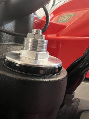

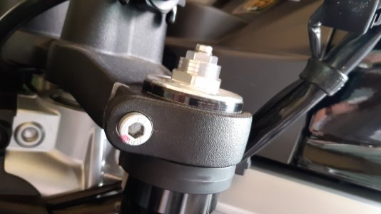

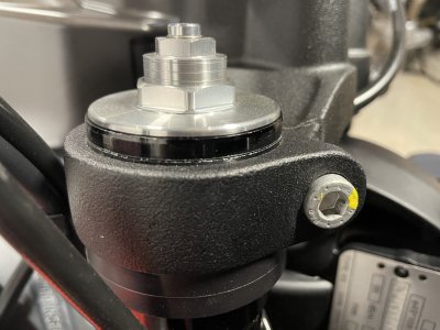

Eine direkte Frage an alle Besitzer der Kleinen Factory:
Wie ist bei euch ab Werk der Gabelüberstand eingestellt?
Bei meiner ist der Überstand „erster Ring“.
Da das Handbuch wieder „hervorragend“ übersetzt wurde, findet man dort nur die Angabe „Rasten“.
Aber seht selbst und bitte schaut mal bei euch nach und gebt hier Feedback - Danke 🙏

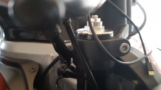

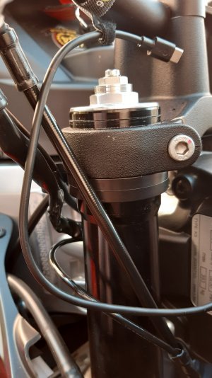

2- 2,5 Ringe sichtbar neu, jetzt bei Schnegge wegen Untergewicht voll rausgedreht. Allerdings immer noch Zuwenig Negativfederweg. Kommen bald neue Federn rein. Am Dämpfer auch.
Ich kann dir nächste Woche die Serienfederraten mitteilen ;) Vorne wahrscheinlich 8.6, Dämpfer müssen wir noch messen.
Rest siehe Foto
Hallo Ralph,
Hier haben wir ein Missverständnis.
Ich meinte nicht die Federvorspannung, ich meinte den Überstand der Gabelrohrs über der Gabelbrücke.
Und auf deinem Bild ist auch zu erkennen, das es wie bei mir 1 Ring Überstand ist.
Laut Handbuch sollten es „2 Rasten“ sein (wobei ich den Begriff „Rasten“ auf die grottenschlechte Übersetzung schiebe).

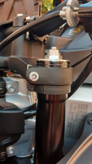

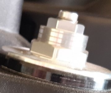

Bei mir auch ein Ring, passt aber vom Nachlauf sehr gut.
Allerdings nicht sehr sorgfältig eingestellt, da es rechts circa 2mm mehr sind.🤔 20220810_125243.jpg20220810_130000.jpg
Dafür ist die Federvorspannung weiter draußen, dann passt das wieder.😂
Gabelüberstand soll auf 2 Kerben und Federvorspannung auf 2,5.
Gabelüberstand ist auf 1 Kerbe und dafür Federvorspannung auf 3,5.😉
Da hat man sich richtig Mühe gegeben, oder vergessen das Handbuch zu korrigieren.😂
