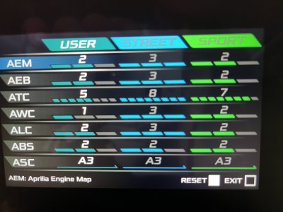

bin voller Zustimmung das die Einstellung unnötig bis gefährlich ist, aber wie kommt man denn überhaupt darauf ABS 3 auszuwählen?
also bei meiner RSV4 E5 müsste man aber die Einstellung ABS 3 aktiv wollen und auf User einstellen. bei den fixen Modi Street und Sport ist immer schon ABS 2 Grundeinstellung, und die passt für mich super…
(Auf der RS 660 ist die 3 allerdings im Commute Modus fix, in Dynamic ist ABS 2 hinterlegt und Individual ist ja eh wieder frei zu konfigurieren)
Ich für meinen Teil hatte keine Ahnung wie die verschiedenen Modi wirken. Schrieb ich ja. Es war ein Aha-Glück gehabt Erlebnis der 3. Art😉.
