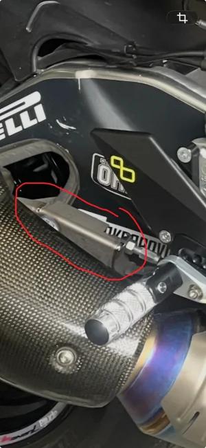

Hallo zusammen,
Habe eine Tuono Factory 1100 von 2020.
Hatte immer wieder diese urgent Service Meldung. Weil: die seilzugvorrichtung am Akra, die mit einer Art Niete ( ca 5 mm dick) am Auspuff dran ist hat sich gelöst( gebrochen). Dadurch kann der Seilzug nicht mehr sauber die Klappe bewegen und das System meldet einen Fehler… rotes Dashboard.
Laut Aprilia nur komplett mit dem Akra bestellbar.
Was meint Ihr was geht und wenn wie:
1. schweißen lassen .. vermutlich nur 2 Schweisspunkte
2. immer „offen“ fahren. Nicht konform und vermutlich müsste dann was programmiert werden?
3. anstatt schweißen anschrauben?
4. andere Lösung ???
Was meint ihr? Am liebsten wäre mir 1. oder 3. wenn das geht. Hat jemand damit Erfahrung von euch?
Foto hängt an. Genau das Teil hat sich gelöst und wackelt.
So würde ich es machen. Platte anbohren und von jemandem mit WIG an 2 Punkten durchschweißen lassen.
da sollte es in der Gegend (suchen) ausreichend Handwerksbetriebe geben, die das machen können.
Schrauben würde ich da nicht, wenn überhaupt Nieten, aber das wird auf Dauer eher nicht halten und du müsstest komplett durchbohren.
