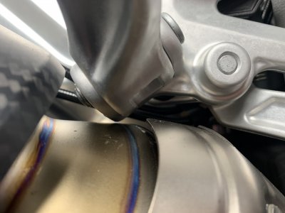

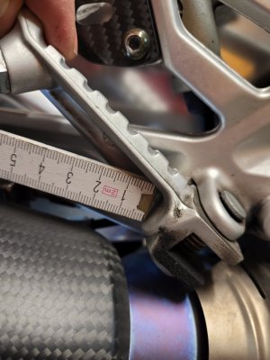

Kann mir einer sagen , wie ich den Halter so hin bekomme?
Egal wie ich diesen drehe und wende, die Scheisse steht immer unten an der fußraste an.
Ich verzweifel ich gleich 😡
Kann ja nicht sein - mach mal ein Foto!
Das ist das Maximum was ich da raus holen kann an Abstand

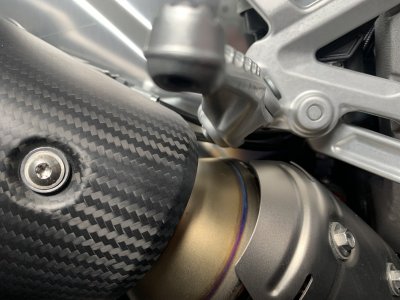

Das ist ja nicht der Halter sondern der Hitzeschutz - trotzdem war das bei mir nicht so eng! Kann leider kein Bild
machen weil ich auf Original zurück gerüstet habe.

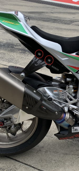

Ein Bild der Gesamtansicht - also vom Halter bis vor die Fußraste ist evtl. noch hilfreich.
Bei mir sieht es so aus.
Welchen Akra Carbon Halter hast Du denn ... ?
Ich habe irgendetwas in Erinnerung, das es da zwei Ausführungen (kurz E3 - lang E4) vom Akra Halten gibt !!
Bin mir aber nicht ganz sicher .... :unsure:
Oder fehlen die Aluhülsen am Rahmen ?
Oder am Halter die Buchsen nicht untergelegt!?
Ist ja nicht wie bei armen Leuten.

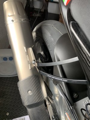

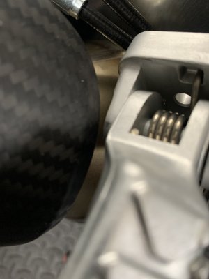

Mit dem R&G Halter passt es bei mir perfekt
Mach doch mal son Foto :rolleyes:
Ich lass jetzt den r&g dran aber danke für eure Hilfe :-)
