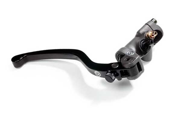

nachdem mir bewusst wurde, das es für die Brembo RCS Pumpen keine Ersatzteile für eine Revision gibt (vom Hebel abgesehen), habe ich mich nach Alternativen umgesehen. Die RCS ist de facto eine Wegwerfpumpe, falls undicht (Sturz, oder Verschleiß)
Von Brembo selbst wäre die PR 19x18 im Programm, dafür gibt es Dichtungen usw. als Ersatzteil. Allerdings nicht meine gewünschte Kolbengröße:

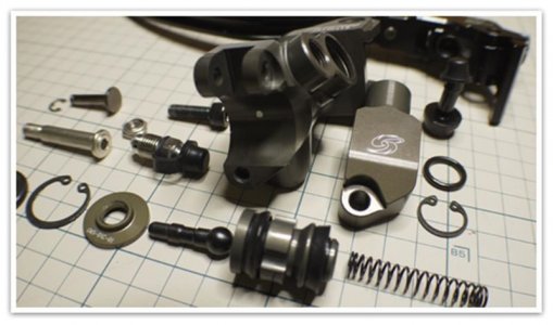

Für meine Zwecke bin ich dann auf die Galespeed VRC gestoßen, hier werden Ersatzteile für eine Revision angeboten, und verschiedene Kolbengrößen:
![p102_002.jpg](/proxy.php?image=http%3A%2F%2Facv.co.jp%2Fuploads%2Fvol20%2Fp102_002.jpg&hash=69877d7279c5c655fbf1b1324d76ae04)
Die Klappschelle ist nice to have, aber die Verarbeitung und das Preis / Leistungs Verhältnis haben mich im Endeffekt überzeugt.Die Hebelübersetzung ist feiner als bei der RCS zu justieren, möglich sind 0,25mm Schritte zwischen 16 -18 mm.
