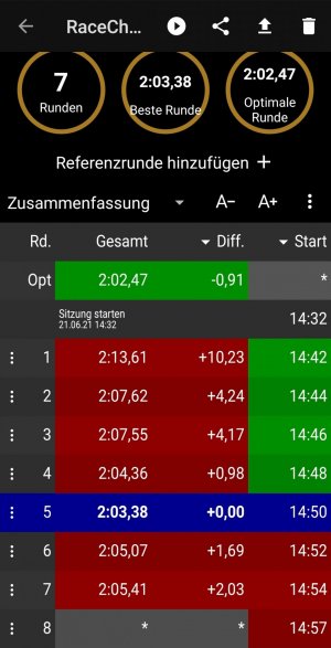

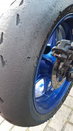

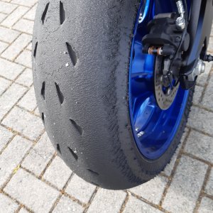

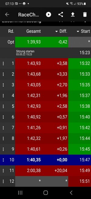

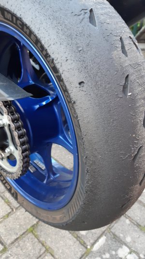

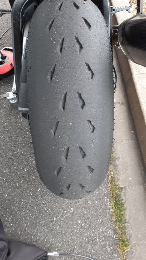

Unterschied bei mir zwischen 1,7 bis 2,4bar Betriebswarm.
Darum lieber nicht unter 2,0bar fahren. Der Cup2 hat keine bösen Überraschungen und ist eigentlich jeder Zeit berechenbar.
Wusste gar nicht, dass 0,7 Bar 20 Sekunden ausmachen! Muss ich auch mal ausprobieren. Vielleicht bin ich demnächst auf 5,5 Bar unterwegs ;)
Spaß beiseite. Reifenbild spricht Bände, denke ich.
Zwei verschiedene Strecken.😉
