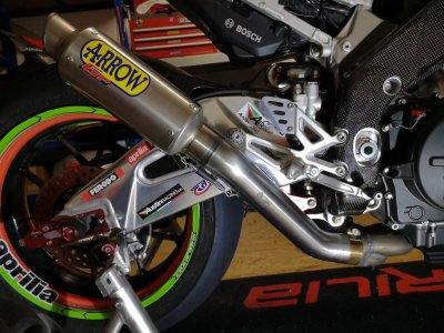

@nickm,, hier nochmal der Eintrag von mir vom 07.03.19 den ich an Dominik geschickt hatte.

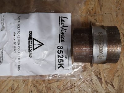

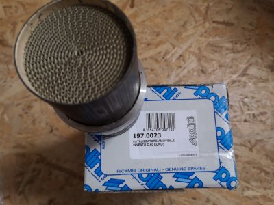

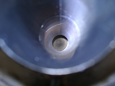

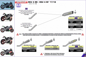

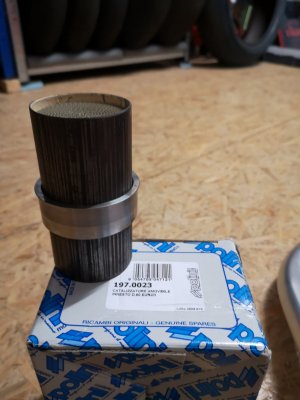

Moin. So, hier die Infos der Arrow und dem Kat. Du weißt ja das du dann auch den Eliminator von der Firma HealTech an den Servomotor (bezüglich dann fehlender Auspuffklappe) klemmen musst. Es ist anhand der Fotos quasi selbsterklärend. Arrow Endschalldämpfer Nr. 71542GP / Abgasrohr mit E-Prüfnummer aber ohne den benötigten Halter Nr. 71674KZ und Abgasrohr Racing aber mit dem entsprechenden Halter Nr. 71674MI Bei den Einschubkatalysatoren nehme NICHT die LeoVince Patrone, die ist echt Schrott von der kompletten Verarbeitung. Ich habe jetzt die Patrone von Shark drin. Gibts bei der Firma Zietech. Drauf achten das du den Durchmesser 60mm bestellst. Teile Nr. 65284051B Die Patrone vom Hersteller Polini ist auch Top. Die ist halt einiges länger als die Shark, passt aber auch perfekt und ist gut verarbeitet. Die gibts bei SC Scooter Center. Teile Nr. 3331256 Die Polini Nr. siehst du auf den Fotos auf dem Polini Karton.
Also Kat-Patrone entweder die Shark oder die Polini. Beim anschweißen musst du drauf achten dass das Abgasrohr sich nich verzieht. (Sehr dünnwandig) .
Dann ist das Rohr dort wo die Kat-Patrone reinkommt und dann der Endtopf da drauf kommt nicht mehr rund sonder oval. Wo ich es hab schweißen lassen haben die in das Abgasrohr eine Metallhülse geschoben und ums Rohr auch noch eine Hülse. Sahen aus wie zwei Auspuffrohrstücke aus dem PKW Bereich.
Innen und Aussen schön stramm saugend. Ansonsten wäre es unter Garantie verzogen. Und das bekommt man nachträglich auch nicht mehr so passend das der Endschalldämpfer drauf passt. Weil der bei der Arrow echt eng saugen drauf geht. Wenn da minimal Verzug vom schweißen drin ist, dann past nichts mehr.
Nochwas zum schweißen. Bloß kein Schutzgas. Und übrigens, das Arrow Rohr ist auch Titan-beschichtet. Also nicht rostend. Darum habe ich das von der Firma bei uns machen lassen. Lies mal hier nach. Da gibts bestimmt auch jamanden bei dir in der Nähe der sowas kann. https://www.schweisser-berlin.com/news/cladding-zur-staerkung-stark-belasteter-metalle/

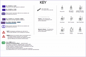

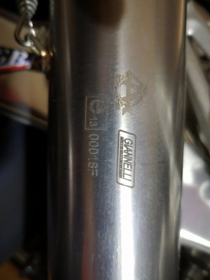

@nickm..., und hier noch was du mitführen mußt. Habe ich von Tobias82 bekommen.

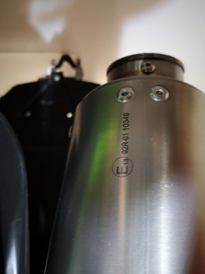

Good news:
Ich hatte mit dem österreichischen Großhändler von Arrow telefoniert. Die Auspuffkombination, die wir beiden nutzen, hat eine ECE-Homologierung. ECE bedeutet immer Euro-4. Damit sind wir zwei also völlig legal unterwegs. Ich habe dir nochmal das ECE-Dokument angehangen.

ich hatte auf der 2015er RSV4 auch den Arrow Race-Tech montiert. Diese war aber auf Euro3 homologiert.
Was ich nicht ganz verstehe wieso ein Akrapovic Auspuff solchen Aufwand betreibt um eine Euro4 Homologation zu erreichen?
Grüße Peter

@nickm..,

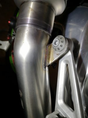

Das kannst du auch selbst alles so umbauen. Ist wirklich kein Akt. Nur die Aufnahme am Abgasrohr zum Verschrauben an der rechten Fußrastenanlage muß genau in exakter Position angeschweißt werden.
Und beim schweißen natürlich Berücksichtigung bezüglich Material. Hatte ich ja alles schon beschrieben. Wenn du dich nicht selbst daran traust gibts bestimmt auch freie Motorrad Werkstätten die das machen. Oder wenn du nicht so weit entfernt bist, kannst du auch mit Motorrad und Teilen vorbeikommen und ich baue es dir um.
Gruß Dirk.

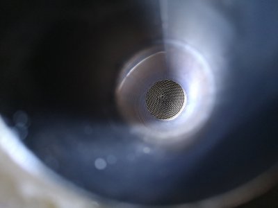

Versteh ich das richtig das bei dem ECE Kat Rohr kein Kat drin ist? Und ist der Halter zum anschweißen mit dabei? Schon ein wenig verwirrend das ganze.
Danke schonmal
Hi Dirk,
Danke schonmal
Moin,,
Also..,, am Race-Rohr ist der richtige Halter dran. Am Rohr mit der E-Prüfnummer leider nicht. Warum das von Arrow so ist kann ich dir nicht sagen. Also gibt es zwei Möglichkeiten. Entweder beide Rohre zum Endschalldämpfer mitbestellen und den Halter am Race-Rohr raustrennen und am Rohr welches mit Prüfnummer ist anschweißen,, oder sich selbst einen Halter anfertigen (oder von einem Metallverarbeitenden Betrieb) anfertigen lassen und anschweißen. Beim Rohr mit E-Prüfnummer legt Arrow einen Einschub-Kat mit dazu. Der allerdings ist beschissen verarbeitet und passt auch nicht so perfekt. Darum ist meine Empfehlung sich den Einschub-Kat von Shark , Durchmesser 60mm, Bestellnummer: 65284051B oder den von Polini Bestellnummer: 3331256 zu bestellen. Lies doch mal was ich am Mittwoch 10.04. 13:23 Uhr reingestellt habe. Da steht im Text alles genau beschrieben. Auch wo du die Sachen her beziehen kannst. Auch Fotos dabei.
Gruß aus Hessen.

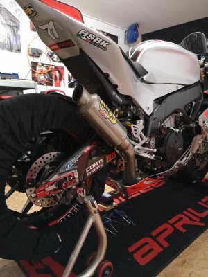

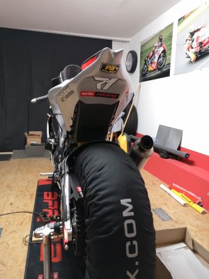

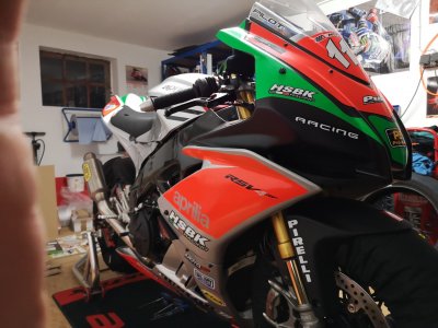

Und die Vorfreude steigt 🙂 02 Mai beginnt für mich die Saison auf dem Sachsenring. Euch allen eine gute Saison. Und immer schön im Sattel bleiben 👍🙂

Glaub mir,, absolut genialer Sound aber auch nicht zu laut 🤘
