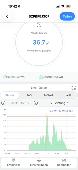

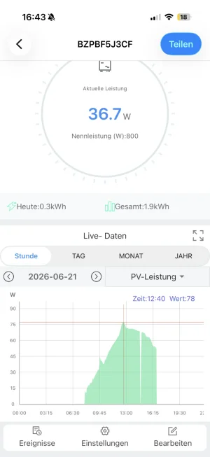

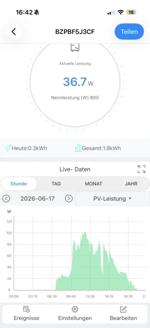

Ich habe das System vergangene Woche in Betrieb genommen, das Wetter war dabei bewölkt.
Da war die Spitzenleistung dann 128 W. Eingespeist wurde ab ca. 06:55 Uhr mit 6 W.
Tag darauf noch stärker bewölkt, Spitzenwert 93W. Eingespeist wurde ab 07:05 Uhr.
Ab dem dritten Tag Sonne satt bis heute:
Spitzenwerte 58W, heute mal kurz 64W. Einspeisung beginnt ab ca. 08:00 Uhr.
Und da werde ich nicht schlau daraus. Die Markise ist natürlich drinnen, dennoch sind die Werte deutlich schlechter, als an den ersten beiden Tage , an denen das Wetter ziemlich mau gewesen ist. Geändert wurde nichts am System.
Ich werde die Tage nochmal neu auf Unternehmen zugehen bzgl. Solar, aber das würde mich dennoch interessieren, woher die Unterschiede kommen.
Diffuses Licht bringt meist bessere Ergebnisse als knallharter Sonnenschein.
Zudem machen sich auch die Temperaturen bemerkbar.
Ist zumindest mir bisher bei meiner PV so aufgefallen.
Die Ausbeute ist unterirdisch.
Mein altes 600W BKW hat die letzten Tage immer >4KW am Tag produziert - auch bei voller Sonneneinstrahlung und leichtem runterregeln wg der Temperatur.
Bei deiner Anlage stimmt was nicht...
