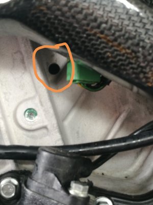

Bohrung zwischen den beiden zylinder
Lupo78
fleißig dabei...
wer weiß wofür diese Bohrung ist? da war etwas öl rausgelaufen
Wenn die Kerzenschacht sich mit Öl füllen wegen zb kaputter Dichtung, kommt da das Öl raus damit sich der Kerzenschacht nicht komplett anfüllt
Das sind die Bohrungen direkt am Zylinder, diese ist aber genau zwischen den Zylinder, im V Die ist dafür wenn eine Deckeldichtug undicht sein sollte, das dann das öl da raus kann. hat sich aber erledigt
Du hast auch je Zylinderbank eine Bohrung die vom Kerzenschacht ausgehend sind ;-) aber das wirst ja schon wissen
ja aber diese sind rechts und links.
die ich meine sitzt unten im v sieht man im. Foto
Das was du meinst ist keine Bohrung. Das ist nur ein "Loch" im Guss des Motorblocks. Bevor dein "V2" volläuft kommt die Suppe da raus.
Also alles was sich dort an Leckage sammelt. Undichte Wasserschläuche, VDD
