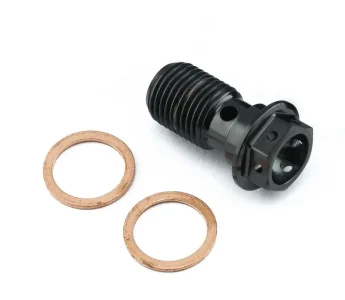

Im Zuge meines Umbaues bei mein Race Bike RSV4 Fac1100 (2019) auf direkte Leitungen von der Bremspumpe zu den Bremssättel vorne (delete ABS),
muss ich auch eine Doppelhohlschraube am Bremssattel rechts gegen eine Einzelholschraube ersetzen.
Bei der Suche bin ich auf Pro-Bolt https://www.probolt-germany.com gestoßen und finde diese hier sehr ansprechend.
Würde ich dann links und rechts gegen diese ersetzen wollen:

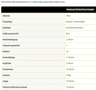

Titan Einzel Hohl Schraube M10 x (1.00mm) Race Spec Bremssattel Vorne​
SKU: TIBANJOS10FRZ1BK , UPC: 5053573454201
Kann mir jemand bestätigen ob die passen für die Brembo Stylema Bremssättel oder einen anderen Vorschlag hat?

@Wulfmaker die von dir verlinkten Hohlschrauben sollten passen. Die Gewindesteigung wird sich zwischen M50 und Stylema nicht verändert haben.
Gegen festfressen verwende ich entweder Anti-Seize-Paste oder Locktite.
Bei den Hohlschrauben an meiner RSV4 bin ich aber wirklich sogar auf Edelstahl gegangen, da ich unter anderem auch keine Anti-Seize Paste oder Locktite verwenden wollte. (Gibt es auch bei ProBolt -> Hier)
Grüße Mathias
