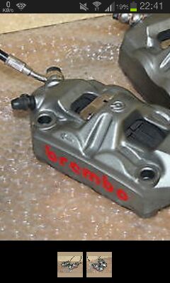

Also nochmal - woran erkenne ich am Bauteil(foto) den unterschied zwischen m4 und m50 ? Farbe zählt nicht. Und es sollen 2 mit 100mm verglichen werden.
M50
M4
Jetzt deutlich ?
Meines Wissens ist die M50 deutlich mehr ausgefräst und damit auch leichter als die M4 - eine Generation neuer halt.......
Ich fahre die M4 mit einer 18er Radial Brembo Pumpe und bin mit dem Preis/Leistungs Verhältnis mehr als zufrieden.
Mhh ich finde das auch schwer zu sehen.Das mehr an Ausfräsung sehe ich nicht,aber dem wizzard muss es helfen.
Ja aber optisch schön klar sichtbar.
Die m50 ist leichter aber auch weil die Kolben kleiner sind.

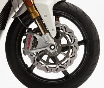

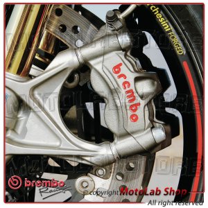

Links eine M50 , rechts eine M4 Zange. Ich finde der optische Unterschied ist deutlich zu sehen.
......sieht so aus, ja!
ich kann dir morgen mal ein Foto von meiner Zange am Bike liefern wenn du magst.....
hi...........nur mal so.....ich war der Meinung, dass man die dreieckige Ausfräsung am mittleren Steg der M50 Sättel gut sieht.................deshalb habe ich die Bilder gepostet
