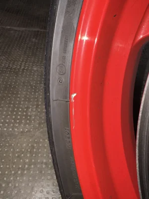

Gibt es eine relativ einfache Möglichkeit den Rundlauf der vorderen Bremsscheibe bzw. der Felge zu testen? Würde mir ungern einen Wuchtbock kaufen und diese Uhr. Wobei die Uhr noch das kleinste Problem ist.
Hintergrund:
Wenn ich die Vorderradbremse leicht zieh merke ich ein gleichmäßiges "Pulsieren", wie bei einem Fahrrad das ein Achter drin hat. Wenn ich sehr stark bremse ist das nicht.
Meine Felge hat vorn einen kleinen Schlag, aber da kann ich nicht abschätzen, ob das die Ursache ist.
Beim Fahren merke ich jetzt keine Unruhe vorn, also kein Wackeln oder ähnliches des Lenkers.
Hat vielleicht einer eine Idee wie ich das prüfen könnte?

Die Felge kannst du bei dem was du beschreibst vernachlässigen. Die Macke in der Felge ist zu gering.
Ein Pulsieren beim leichten Anlegen der Bremse kommt überwiegend von den Bremsscheiben. Lenkkopflager und Radlager sind auch Kandidaten dafür. Es können auch ungleichmäßige Ablagerungen auf der Scheibe sein.
Eine Messuhr für den Seitenschlag wäre hier natürlich am aussagekräftigsten. Hausmittel sind dafür nicht geeignet. Daher ist der Gang in die Werkstatt am besten.
Wenn du stärker bremst, dann werden mögliche Ungleichheiten auf der Bremsscheibe überlagert und du merkst es (fast) nicht mehr. Wenn die Beläge nur leicht anliegen, dann kommt das Ganze ins pulsieren. Besonders im Bereich ab 80 km/h spürbar.

Vielen Dank! Denke dann kommt es wirklich von der Bremse, vielleicht hat auch eine Scheibe einen Weg. Das Pulsieren kommt ja direkt auf den Hebel zurück und nichts in den Lenker.
Kleb irgendwas an den Gabelholm und richte es gegen die Scheibe aus. Zahnstocher , Maulschlüssel, Karotte,... scheiß egal und achte auf den Abstand bei drehendem Rad
