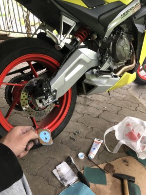

Hallo zusammen,
Nach 250 km auf dem neuen Moped, musste ich leider feststellen, dass die Bremse auf der HA sehr stark quietscht.
Reproduzierbar wenn man auf eine Ampel zu rollt und auf der Hinterachse leicht bremst.
Hat mich ein bisschen an einen GĂŒterzug erinnert, der kurz vor dem Stillstand ist.

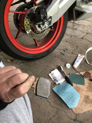

Ich habe gar nicht lange ĂŒberlegt und die Bremse hinten zerlegt.
Der Bremsbelag auf der Hinterachse wurde auf VerhĂ€rtung geprĂŒft und fĂŒr gut befunden😁. Bremssattel auch FreigĂ€ngigkeit geprĂŒft i.O.
Was mir dabei jedoch aufgefallen ist, war zum einen der starke Abdruck der Kolben auf dem Bremsbelag. Und zum anderen waren die BremsbelĂ€ge komplett trocken eingebaut. Kein Wunder wenn dort alles Metall auf Metall ist und dann GerĂ€usche verursacht. Lasst euch davon nicht beirren. Reklamiert es beim HĂ€ndler oder macht es wie ich und kĂŒmmert euch um das Problem selber. In 20 Minuten ist die ganze Aktion zu Ende: BremsbelĂ€ge raus, Kanten brechen, Bremsbelag an rauen und mit einer Brems- Paste KontaktflĂ€chen Metall auf Metall schmieren beziehungsweise fetten.
Die anschließende Probefahrt war erfolgreich👍. keinerlei GerĂ€usche mehr von der Bremsanlage.
Ich hoffe ich konnte jemanden mit meiner Erfahrung helfen. Bilder anbei.
Gruß Edi4

Das mit den Kanten hilft tatsÀchlich. Hat meine Werkstatt auch so gemacht. Seit dem Ruhe. Zumindest hinten :)

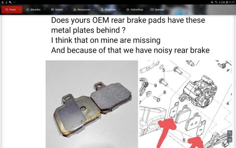

Dir fehlen die Bleche bei mir mit Bleche quitscht nichts.
Bei meiner V4 Tuono sind auch keine Bleche drauf
Doch doch nur nicht bei alle 😊
Das heißt, dass die RS660 so gebaut wird: Ah heute keine Bleche fĂŒr BremsbelĂ€ge bekommen, egaaaaaaal 😁bauen so zusammen.
Wahrscheinlich werden diese bei Beanstandungen verbaut. Bei mir quietscht nichts mehr. 1622227688513.png
