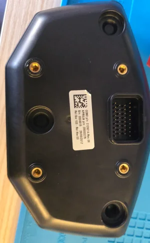

Hi,
ich bin neu hier und habe die Hoffnung hier fündig zu werden. An meiner Tuono rsv 1100 2018 Brennt die Sicherung B immer durch vor dem Einwintern war alles gut. Nun wollte ich die erste Fahrt in Angriff nehmen aber leider Zündung an Dashboard bleibt dunkel da die Sicherung B futsch ist. Also neue rein, direkt wieder futsch. Nun habe ich als Fehlerquelle das Dashboard ermitteln können. Stecker ab, Sicherung bleibt ganz pin 9 und 17 gegen Masse Ohmmäsig gemessen alles i.o. Stecker wieder rauf Sicherung kaputt. Nun zu meiner eigentlichen Frage: wie öffnet man das Gehäuse des Dashboards? Im Netz bin ich nirgens fündig geworden . Kann mir hier wer was dazu mitteilen? Hat das wer schonmal gemacht wenn ja wie?
Allzeit gute Fahrt und immer schön oben bleiben.
