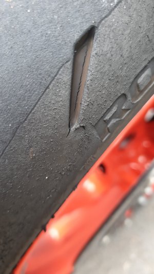

Moin an alle,
hab wie im Titel beschrieben ein Problem an meinem DRC2 am Vorderreifen. Bild hab ich mal angehängt.
Der Reifen ist jetzt 1 Jahr alt und ca 7.300km gelaufen und der Riss im Bild ist so an eigentlich allen äußeren Aussparungen rund um den Vorderreifen auf beiden Seiten.
Habt ihr das schonmal so gesehen?

Gesehen net. Aber es gibt eine ernste Warnung bei dem Reifen ihn nicht bei kalten Temperaturen zu lagern/fahren/montieren weil er reissen könnte.
PS: Nach 7.300 km 😱 gehört er sowieso runter! 😜😂👍
PPS: Bei 5':05'' der Warnhinweis!
Twister13 meint das:
Der Rosso Corsa 2 darf NICHT bei Temperaturen unten 5 Grad montiert oder benutzt werden. Aufgrund der Rennsportmischung an den Laufflächenseiten besteht bei Kälte (unter 5 Grad) die Gefahr des "Glasbruches" der Laufflächenmischung.

Ein Corsa Rosso II mit 7300km der nicht fertig ist, ist entweder so alt dass er hart wie Stahl ist (was nicht sein kann, so lange gibt‘s den noch nicht!) oder er wird nicht artgerecht bewegt dann sollte man eh einen anderen Reifen nehmen.
Wenn er rundherum gerissen ist würde ich ihn schon garnicht mehr nehmen. Die Warnung vor Glasbruch ist ja nicht aus optischen Gründen erfolgt. Damit ist der Reifen wohl fertig für den Altreifencontainer.
naja zum Tema nicht artgerecht bewegt...hab erst seit nem Jahr den Lappen 😅 und erst vor nem Monat den Reifen auf Kante gebracht.
die Risse sind vor 3 Tagen entstanden, man merkt sie auch direkt 👀
Montiert ist er an einer RS660 mit 35kW
Hm, bei Facebook war die letzten Tage mal so ein Beitrag, da hatten mehrere geschrieben, die hatten alle deutlich über 5k km drauf. Hat mich auch gewundert, Bei Schnegge hat der Rosso IV knapp 2k km drauf und ist bei 50%. Wäre also locker möglich auf 6k zu km zu kommen.
Hier aber, da ist schlimmstenfalls die Karkasse gebrochen. Deshalb gehört der Reifen gewechselt.

Alles Gut hat ja jeder mal Angefangen zur deiner Sicherheit würde Ich den Reifen dringend wechseln
und zwar den ganzen Satz (y)

ich denke für einen recht frischen Motorradfahrer dürfte der Hypersportreifen oder auch Sportreifen etwas drüber sein. Das zeigt ja auch der Verschleiss bei dir. Deshalb werden dir viele Leute hier sicher einen Sporttourenreifen empfehlen. Die haben schneller auch bei kühleren Temperaturen Grip und die bekommen heute auch die meisten sportlichen Fahrer nicht so schnell an die Grenzen. Die typischen Vertreter sind das Michelin Road 6, Conti Road Attack 4, Angel GT usw. Ich glaube, du solltest dir mal den Conti Road Attack mal genauer anschauen.
Ich kann den Angel GT 2 empfehlen. Ein sportlicher Tourenreifen mit dem man auch ordentlich Feuer geben kann. Mit dem kannste nix falschmachen und der war zum Herbrennen mit der 76 PS SV 650 im Hunsrück mehr als ausreichend.
Auf der Duc (100 PS) hatte ich Road5, Angel GT2 und M9RR - alle gut und mehr als ausreichend (den Pirelli fand ich sehr gut). CRA4 auf der Tuono 👍 …wie schon geschrieben, Sporttourenreifen taugen auf der LS eigentlich unter allen Bedingungen sehr gut.
