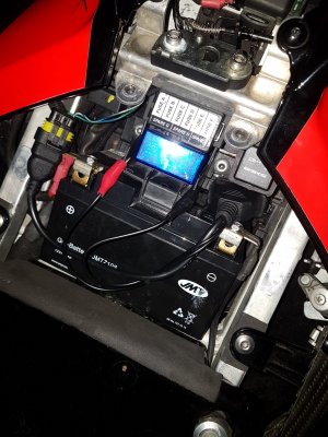

Ist schon echt was feines , ob das guzzi diag mehr kann oder nicht . Das equipment für TUNEecu hab ich immer mit an Bord, das ist für mich das größte plus .... und Aprilia hatt wohl genau dafür Platz gelassen unter der sitzbank 🤣

wollte heute mit TuneECU die Auspuffklappe anlernen.
Ich finde unter Einstellungen nur: Gasgriff und Drosselklappe.
Dachte evtl dass Übersetzungsfehler DK = Auspuffklappe.
Habe Drosselklappe anlernen aktiviert.
Aber die auspuffklappe bewegte sich nicht!
Es surrt etwas unterm Tank, wird wohl doch die Drosselklappe gewesen sein.
Hat jemand Erfahrung damit?
Von auspuffklappe habe ich noch nie was gelesen bei TUNEecu. Das surren sind tatsächlich die drosselklappen , auf anlernen drücken , zündung 5s aus , dann an und im Display ok drücken . Ich habe iwo mal gelesen das immer paarweise angelernt wird ,und zuerst immer der gasgriff.
