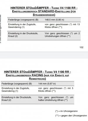

Hallo, nachdem ich am Herrentag zwei Tage auf dem Lausitzring war, habe ich festgestellt, dass mein Reifen unschön abläuft. Es ist ein Pirelli Diablo Superbike SC2 . Ich hatte mit meiner 600er vorher nie Probleme mit dem Reifen. Handelt es sich hier jetzt um den Hot Tear oder den Cold Tear? Als ich festgestellt habe, dass der Reifen so anfängt habe ich nach jedem Turn etwas die Luft erhöht. Anfänglich wurde es etwas besser. Aber schön sieht es ja nicht aus. Es handelt sich un eine Tuono V4 1100 RR mit Sachs Fahrwerk. Das habe ich laut Anleitung auf Rennstrecke eingestellt. Danke für Infos

Ich bin jetzt im Moment etwas überfordert. Am Sonntag fahr ich ab zum Sari. Ich habe einen neuen V02 Medium liegen. Den werde ich morgen montieren. Nun überlege ich das hintere Federbein auf Straßen Einsatz nach Kais Liste einzustellen. Ich glaub ich werd das morgen machen. Ich hab es aktuell ja auch auf 144mm eingestellt.
VG Daniel
Nimm lieber deine Bedienungsanleitung und stelle den Wert für Straße ein und auf der Rennstrecke kannst du vorne und hinten die Druckstufe etwas zudrehen. Da wäre meine Empfehlung für den Anfang jeweils erstmal nur zwei Klicks weniger. Nach dem ersten Turn kannst du dann entscheiden. Wenn der Reifen gut aussieht und dir das Fahrgefühl zusagt, ist alles schon gut. Ist dir alles noch zu schwammig kannst du weiter zudrehen und wenn sie zu stark pumpt eventuell auch die Zugstufe, aber nicht übertreiben. Ein zu weiches Fahrwerk ist auf jeden Fall deutlich besser als ein zu hartes.
Sachs und Öhlins sind verschieden und somit kannst du keine Werte von Öhlins übernehmen.
Wenn du eine RR ab 2017 hast und auf 144mm eingestellt hast, lass die Zugstufe trotzdem erstmal auf 13 Klicks und fange mit der Druckstufe bei 1,5 Umdrehungen geöffnet an. So würde ich zumindest beginnen. Pumpt sie hinten zu stark, Zugstufe erstmal nur 2 Klicks schließen und Druckstufe eventuell eine weitere 1/4 Umdrehung.
