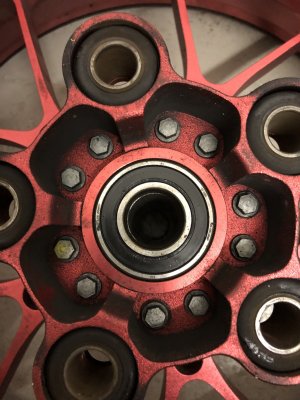

Hallo zusammen,
Ich hab beim Reifenwechseln bemerkt das alle 10 Schrauben der Ruckdämpferaufnahme locker sind (!)
Mit wieviel Drehmoment werden die angezogen? Im WHB hab ich nichts rauslesen können.
Danke!!! Leider zu spät. Hatte Zwischenzeitlich bei Performance Bikes angerufen und der Mitarbeiter dort hat wohl nachgesehn und meinte Blaues Loctite und 50 NM. Kam mir zwar arg viel vor, aber dachte mir wird schon passen… reißt ja ordentlich an das Bike, also kann die Schraube ja ruhig angezogen werden. Zack, war sie ab und da war mir klar 50NM waren doch zu viel…
Jetzt muss ich das abgerissene Gewinde ausbohren bzw ausdrehen… 😭
Werds mal vorsichtig anbohren, hoffen das ichs ausdrehen kann. Helicoil ist der letzte Weg 🙏

das kommunikative verbale Problem besteht darin, dass dieser aufgeschraubte Teil der Felge keinen vernünftigen eigenständigen Namen hat
fällt jedoch M6 Schraube und Felge, weiß jeder was gemeint ist ;)
Also um es Bildlich nochmal zu verdeutlichen, es handelt sich um dieses Teil mit den 10 Schrauben ( konnte das Bild am Anfang nicht hichladen 🤷‍♂️ )
Also Loctite Grün und 12Nm, soweit noch korrekt?

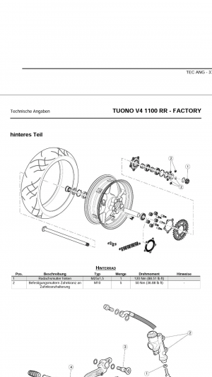

Was ich dabei nicht verstehen kann ist, warum man nicht einfach im Download Bereich die Drehmomentenaufstellung zieht und selber das Drehmoment herausliest. Warum schreibt man solche Fragen ins Forum oder ruft irgendwelche Mechaniker an. Ich habe bei sowas zumindest nicht das Vertrauen in dritte Personen...
Im WHB sind die gar nicht aufgeführt, zumindest nicht in dem E4 für die Tuono.
Zeig uns bitte wo das in den Resourcen zu finden ist!
Für die rsv4 gabs da auch nie Drehmomentangaben.
Es gab hier irgendwann mal nen ellenlangen threat drüber mit dem Ergebniss, dass 12nm Sinn ergeben.
Da die Schrauben sich gerne lockern, so kam das Thema damals auch auf, macht man sich am besten auch Markierungen an die Schrauben und sichert diese wie Roland gesagt hat auch mit hochfestem loctite.
Mit den Markierungen kann man nämlich bei jedem Reifenwechsel mal eben gucken, dass noch alles passt.
Der Thread war von uns, in Abstimmung mit Vince. Und da kamen auch die damals "geschätzten" 12 Nm glaube ich auf. ;) Galt aber für die Schmiedefelgen. Auch wir konnten keine Angaben im Handbuch finden und haben deshalb den Thread eröffnet.
anbei ein Link zu einer Schrauben-Anzugsdrehmoment Tabelle. An unserer Tuono ist eigentlich nirgends eine Metrische Schraube verbaut, die unter einer Festigkeit von 8.8 liegt. Damit hat man schon mal eine gute Orientierung.
