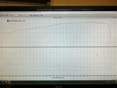

Ist das jetzt mit optimiertem Mapping??162 PS am Rad ist ganz ok, denke werden so 178PS an der Kupplung sein. Was man auf dem Diagramm nicht sieht ist das sie wirklich viel besser und sauberer unten rum läuft.
Ja rot is Standard, blau ist ROM. Man sieht auf dem Dyno Diagramm kaum einen Unterschied, aber sie läuft spürbar sauberer unten rum.Ist das jetzt mit optimiertem Mapping??
