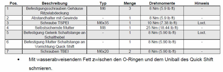

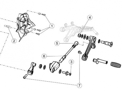

Hallo zusammen,
könnte mir jemand bitte mal das Anzugsdrehmoment vom Bolzen des Schalthebels bei der RSV4 Bj. 2012 mit Quickshifter, sprich Schaltgestänge geben? Habe leider in meiner Wartungsanleitung nur das Modell ohne Quickshifter.
Bitte auch die Position des O-Rings auf dem Bolzen.
Gruß Flo
