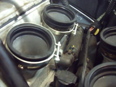

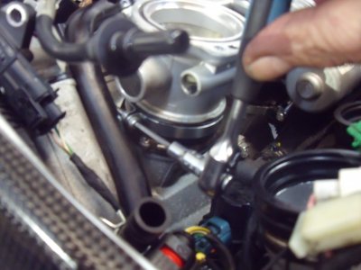

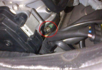

Wer je selbst versucht hat an sein Bella die ventile zu kontrollieren ist bestimmt fast dran verzweifelt die clip schellen an der Drosselklappen körpern mit der motor noch im rahmen zu befestigen. Da ist überhaupt kein platz um die verdammte zange anzusetzten.

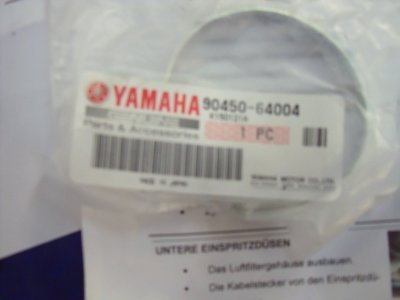

Da Ich aus alte Yamaha tage diverse schraubschellen kannte die die gleiche funktion haben , habe Ich mehere schellen bestellt um zu schauen ob es irgindwas gibt was wir auch verwenden könnten um uns das leben zu erleichten, Original Yamaha schelle teil Nr 90450-64004 passt genau für unsere zwecke:), mann muss den letzen 10mm des schraube kurzen , und aufpassen das mann nicht das vollständige öffnen des drosselklappes begrenzt und das kein kabel an die schellen dran kommt, aber es klappt wirklich viel besser als die Clip schellen, Die schellen kosten €8,95 inkl Mwst stk preis , bei interesse PN

Sind das die Schellen, die auch auf der FZR 600 3HE verbaut sind? Die habe ich genommen, passen plug- and play (y)
Henning
Ich glaube ja, wie erwähnt, Ich bin durch den Yamaha ersatzteil kataloge gegangen . wo es leider kein angaben gibt zu den Schellendurchmesser, and hab 6 verschiedenen schellen bestellt, und die nummer oben passen am besten:)
Für fast 9€ x4? Ist ja richtig günstig.

Die originalen kosten € 5,32 stuck und sind nur einmal zu benutzen, und wie gesagt ,wer in der lage ist das zu machen , weisst wie unmöglich es ist die schellen festzubekommen mit eingebauten motor!!

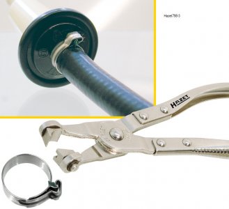

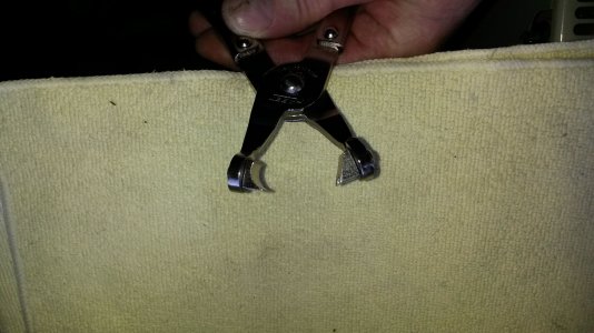

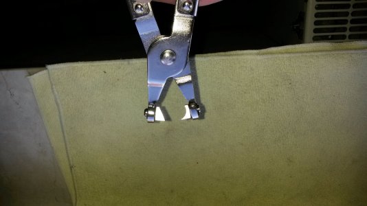

Hab hier eine Zange von Hazet. Die sieht sehr vielversprechendSchelle.jpg aus. Wenn ich mir das so anschaue sollte man an die Schellen gut rankommen. Und falls nicht ganz so optimal kann man sich ja den Einsatz vorne bisschen optimieren.Zange (1).jpg Zange (2).jpg
Walter, ich dachte Du hättest die Ansaugschellen schon mit der HAZET-Zange gelöst? :confused:
Irgendwie muß man diese verd.... Ansaugschellen doch öffnen können.
Hazet 798-3.jpg Hazet 798-3.jpg Öffnen ist doch das kleinste Problem. Das äussere überlappende Ende nur nach unten oder oben verschieben. Dann rastet es aus.
Ich raste auch manchmal aus :-) @Picke normale Cklickschelle geht damit, die Ansaugschelle nicht, dafür gibt es eine Spezielle von Aprilia.
Gruß Roland
Ja Roland , dann gib doch du mal einen Tip wie man so eine "Sicherheitsschelle" ohne Spezialwerkzeug aufbringt.
Ich geb mal 5sec. vor, ohne Werkzeug
