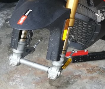

Hinten ja, alledings ist sie mit vorne für meinen Geschmack zu weich, bzw sie federt beim Bremser sehr weit ein.
Habe vorne statisch 30mm und dynamisch 38mm.
Hinten passts mir aktuell und ich komme gut zurecht. Da habe ich statisch 8mm und dynamisch 30mm
Hier bei normaler Fahrt ohne Vollbremsung.
Schaut eh gut aus .... die Öhlins hat den Stopp relativ weit unten.
Wenn es dir zu weich ist hat das ja nix mit Negativweg zu tun sondern vielleicht mehr Zugstufe oder Druckstufe z.B. versuchen.
