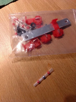

Ich habe allen Sets mehr als ausreichend Material zum Anschließen beigelegt.
Man braucht nicht alles!
Ich finde es immer ärgerlich, wenn alles ganz genau abgezählt ist und sobald mal was beim Löten oder so schief geht, fehlen schon entscheidende Teile.
Darum sind mehr Lötverbinder und Strömabzweige dabei als benötigt werden.
Auch die schwarzen Distanzstücke sind doppelt vorhanden.

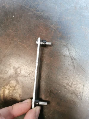

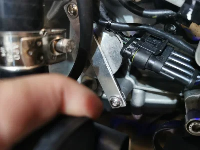

Ansonsten ist der Stopfen für den Block mit O Ring, und Halteblech, dafür notwendige Distanzbuchsen und Schrauben dabei.
Schellen und die Silikonschläuche.

Danke Dir für die Erklärungen. Aber ich weiß wirklich nicht wofür ich diese fotografierte "Röhrchin" benutzen soll.

Das sind die Lötverbinder
Es ist zwar super einfach, aber die Pumpe ist schon ein sehr wichtiges Bauteil, welches absolut zuverlässig funktionieren muss.
Hol dir vielleicht Hilfe von nem Kumpel, der schon mal was gelötet hat, oder bisschen Kenne von Strom hat.
Oder teste halt mal, irgendein Kabel mit den Lötverbindern zu verbinden.

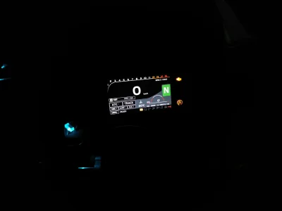

LED Lämpchen an der USB Buchse als Überwachung...
Wollt ich für mich einfach zur Überwachung in der Testphase haben.

Danke. OK Lötverbinder...ich hätte halt Kabel an Kabel gelötet. Dank euch für das aufklären! Und ich werde Hilfe bei Umbau haben, komme aber vermutlich erst im nächsten Jahr dazu. D.h jeder der vorher umbaut, kann das auch gerne hier zeigen, zur Hilfe für mich ;-).
