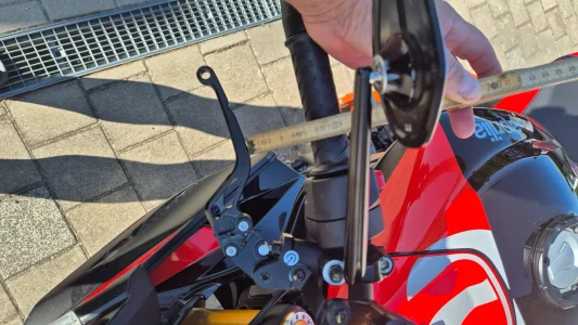

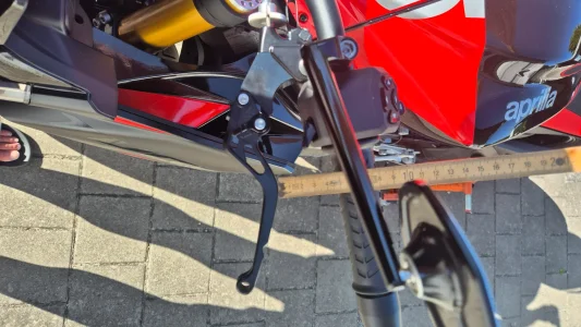

der Einbau ging ohne Probleme in 15 Minuten über die Bühne. Die Kupplung trennt bis Stufe 5 mit 4-5 Rastungen am Versteller sauber und hat noch 1.5 mm Spiel. Der Abstand vom Kupplungshebel links bis Griff sind dann 5 cm. Den Bremshebel bringt man bei Stufe 6 bis 5 cn an den Griff.
