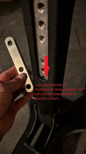

Ich habe den Abstandsahalter hinter der Adapterplatte eine Bohrung tiefer gesetzt, nur um dann zu merken, dass der Abstandshalter unten am Langloch aufsetzt. Meine unterste Gewindebohrung verschwindet im Vierkantrohr. Ich habe den Abstandshalter nun unten gekürzt was aber noch nicht gereicht hat. Ich werde das Langloch etwas nach unten verlängern, dann sollte es passen. Ich werde bei Motea um eine Teilerstattung bitten.

Da scheinst du tatsächlich einen fehlerhaften Ständer erwischt zu haben.🫣

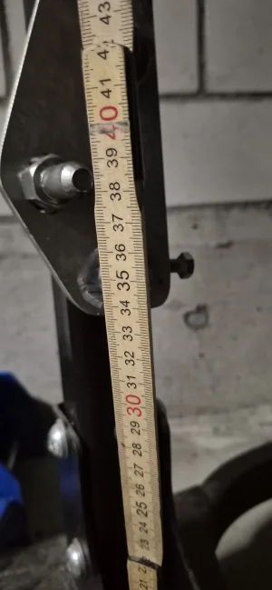

Da stimmt doch etwas nicht. Bei meinem Constands Classic ist nach unten noch ordentlich Luft. Miss doch mal mit dem Zollstock den Abstand von Boden bis zum unteren Aufnahmepunkt an der Adapterplatte.
Alles verstanden. Aber wenn du die Adapterplatte im untersten Loch montierst und den Abstand zum Boden misst, dann kann ich das mit meinem Zentralständer vergleichen.
Meine Adapterplatte ist gerade im Geschäft. Die untere Befestigungsbohrung ist 34,6cm hoch, nach dem ich ca. 7mm von dem Distanzstück entfernt habe, damit es um diesen Betrag tiefer sitzt.
Ich werde das Langloch im Vierkantrohr des Ständers noch 5mm nach unten verlängern.
