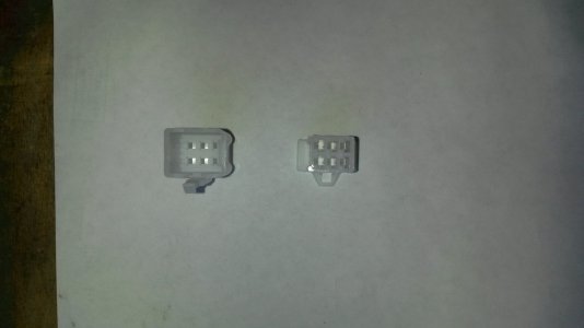

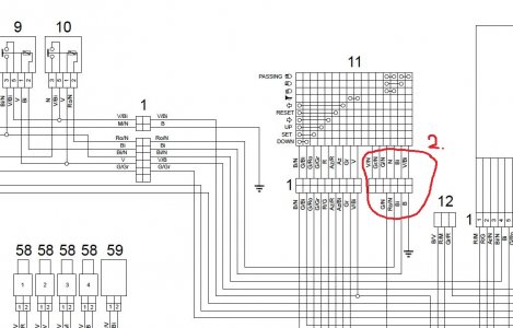

Verkleidungsscheibe wegmachen. Da kommt vom Geweih her der 6-polige Kabelstrang der vom Lichtschalter kommt. Hier das Zwischenstück reinmachen.
Ein Schaltplan der 17er Tuono wäre halt schon gut. Könnte nochmal drüberschaun.

lt. Wendelabbildung hat die 17er Tuono auch so einen 6-poligen Stecker.
Könnte natürlich sein dass die ganze Farben gleich wie bei der RF sind.
So ein Zwischenstück brauchst ja nicht unbedingt reinmachen. Kannst auch ne Brücke reinlöten oder so nen blauen Stromdieb reinklemmen.
