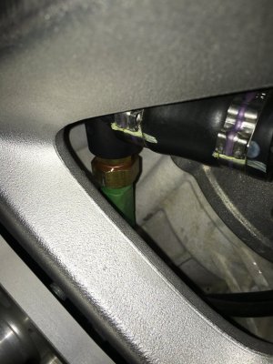

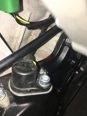

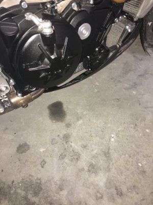

Grüß euch ! Folgendes Problem .. Beim betreten meiner Garage heute mittag fiel mir auf das aus meiner Tuono unfreiwillig rote Flüssigkeit austritt ! Da ich beim Thema Mechanik 0 Ahnung habe wollte ich fragen ob hier schon jemand das gleiche Problem hatte bzw ob irgendwer den Grund des Flüssigkeitsverlust kennt ! danke schon mal im Vorraus ;)

Hatte ich auch bei der RSV4.
2x warm gefahren, war es wieder dicht.
Durch die lange Standzeit und die Temperaturänderungen hatte sie ein wenig getröpfelt.
Ich würde erst mal fahren und das beobachten.
War bei meinem Junior seiner RSV4 auch so - paar Tropfen im Frühjahr unterm Moped, nach dem ersten mal fahren wieder OK.

Überprüf das lieber, sonst wirds evtl teuer und schmerzhaft.
Im Normalfall sind Schelle, Thermostat oder (bei der Mege und an der Stelle am wahrscheinlichsten) das Verteilerrohr schuld (gerissen)

@ Phil1286 hat Recht. Kontrolliere das lieber. Wenn dir das Verteilrohr unterwegs vollends kaputt geht ist Schluß mit lustig.
Mir ist es unterwegs, aber ohne Vorwarnung, gerissen. Heisst ohne Trailer oder Transporter geht nichts mehr.
Überprüfen solltest das auf alle Fälle - bei meinem Junior war's nachweislich eine der Schlauchklemmen am Thermostatgehäuse.

Ja erst schreibst du es war gut, und jetzt war es plötzlich eine Schlauchschelle.
Also ein "bisschen schwanger" gibt es auch nicht. Entweder so oder anders.
Es war und ist auch noch die Schlauchschelle, Walter.
Die scheiß Blechdinger welche nicht nachzuziehen sind.
Motor warm - dicht.
Moped steht bei Kälte in der Garage - undicht, s' tropft halt ein bisserl raus, Menge wie bei @Raged23 auf seinem ersten Bild.
Hab' ich an meiner RSV genauso - nur an einer anderen Stelle, Schlauchschelle an der Wasserpumpe.
Solange es das ist ist's in meinen Augen gut, denn es kann problemlos behoben werden.

Nicht daß dir mal was vor deinen hinteren Reifen tropft:cry::cry::cry:
Ich könnte da nicht beruhigt fahren
Genau der selbe Gedanke veranlasst mich jetzt auch eine g'scheite Schlauchschelle zu montieren, Walter.
Weiss der Teufel, warum das in Mode gekommen ist, solche schei.. Blechschellen zu verbauen.
Gestern gereinigt und heute morgen wieder das selbe ! :cry:

Bei meiner waren es auch die Schellen, da kam immer ein wenig durch. Andere Schellen, dann war es gut.
Das Verteilerrohr war bis 60.000 einwandfrei. Da habe ich es dann vorsorglich getauscht.
Bei meiner war da sogar fast der Schlauch abgerutscht...
Baumarktschelle und es war wieder dicht.

Alle Schellen lösen und etwas Silikonspray unter die Schelle damit werden alle Anschlüsse wieder Dicht.

Und die Schellen einfach lösen geht nicht, weil es sich um Klemmschellen handelt, also Einwegware.
Das stimmt nicht!! Mit dem entsprechenden Werkzeug kannst du die Schelle öffnen und wieder verschließen.
