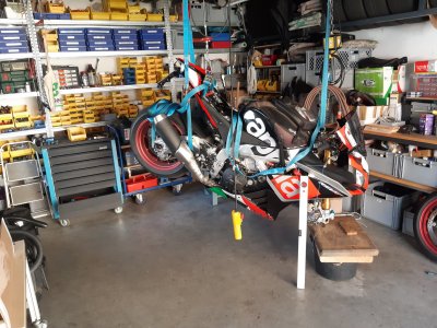

Man kann ja ne Weile Fahren und dann die Karre so aufhängen dass die Holme gerade sind und Stand nochmals kontrollieren bzw. richtigstellen.
Aber 1mm hin oder her ist doch "wurscht"
evtl so
