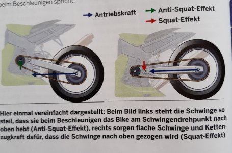

Hier noch ein weiterer Nachteil, der entstehen kann, wenn das Heck zu tief steht.
Du hast Recht.....die Heckhöhe und vor allem der Schwingenwinkel, sind bei einem so potenten Moped sehr wichtig.
Und ich war auch froh, wie ich feststellen konnte, das mein TTX-FB noch genug Längenverstellbereich zur Verfügung hatte.....war knapp!
